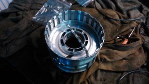

  9. Stace
    Stace Участник форума
    5 фев 2014
    401
    Chrysler 300M, 3.5 - 185KW
    Привет
    У тебя барабан порвался.
    Была у меня такая песня уже.

  11. Автоматный
    Автоматный Акппэшник
    31 окт 2011
    2.155
    Пральна тут дядька сказал может порваться барабан, это наиболее частая проблема этой акпп. Но есть и другие причины на эту поломку. Снимите поддон и все станет ясно. Если никаких кусочков алюминия не обнаружите, то внимательно посмотрите на гидроблок. Там выделяются два гидроаккумулятора и на одном из них выдавливает заглушку и третий вариант, лопается поршень в сцеплении Д. Все расскажет снятие поддона акпп.

    Да, вот моя грустинка:shuffle:
      70,8 КБ
      465
