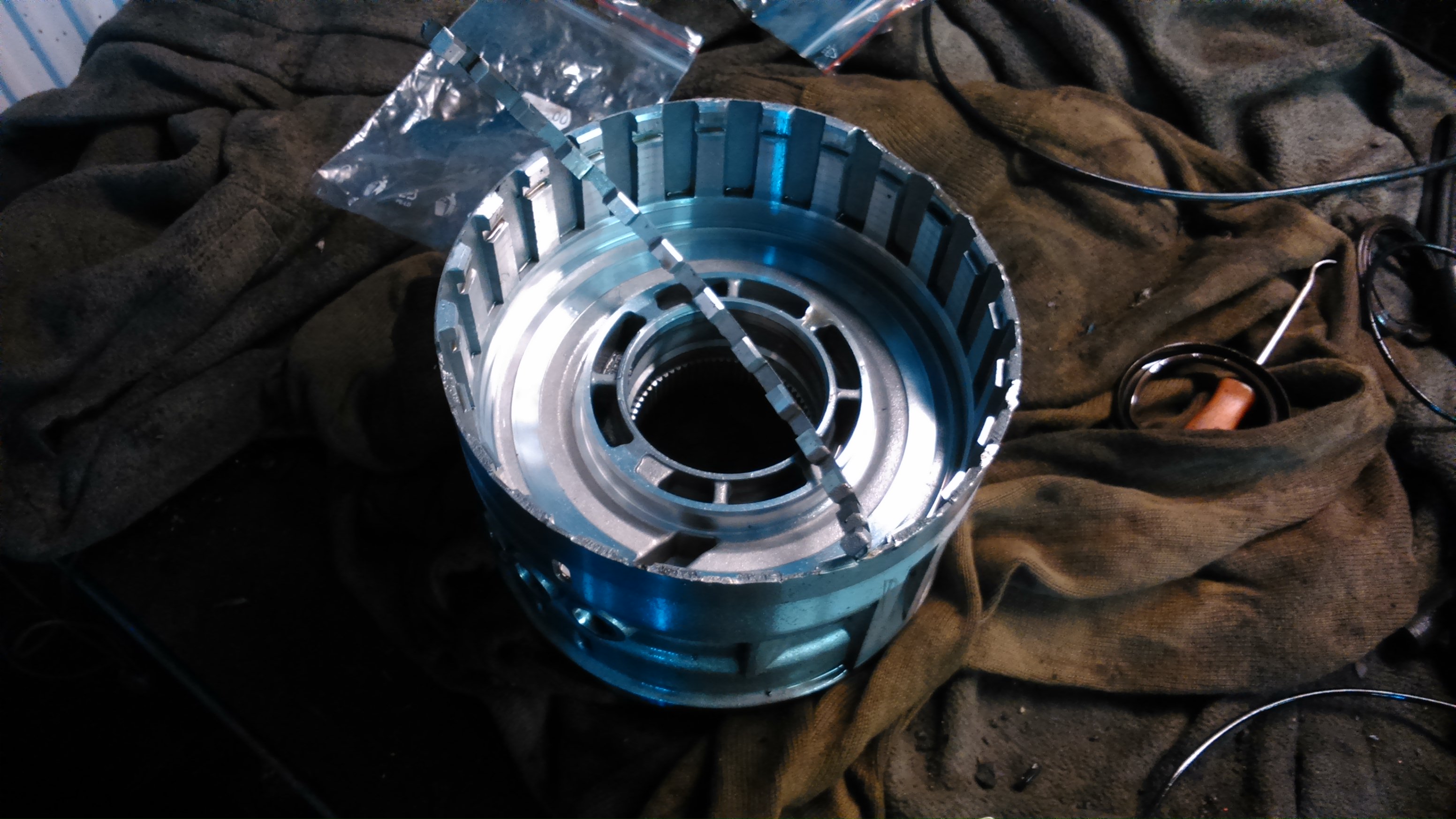

  13. Stace
    Stace Участник форума
    5 фев 2014
    401
    Chrysler 300M, 3.5 - 185KW
    Вот такая вот печаль была в АКПП.
    Печаль обошлась в 673 евро.
    Коробку сломал я сам. Спешил и как выяснилось не дождался когда переключал на R лёгкого тычка каробаса а сразу по газам дал.
  14. Автоматный
    Автоматный Акппэшник
    31 окт 2011
    2.155
    Это обычное дело для нее. И там еще не один такой барабан.
