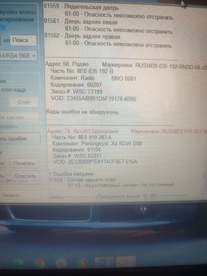

    Перестал работать задний ход и парктроник Ауди A4 B6 2003 г. По машине ничего не ремонтировалось и не ковырялось, простояла две недели, приехал с работы сел поехал и вот тебе радость при движении передом начал включатся парктроник.....теперь уже думаю что может быть и освещение заднего хода но кратковременно..... отключаю на панели парктроник через некоторое время он снова включается.....все это загадочное действие длится не так долго как он перестает работать даже при включении заднего хода ....сегодня смотрел фишку с датчика который в коробке ....подумал может быть от сырости что то отпало т.к пока машина стояла на улице шли дожди, но нет все нормально нет даже намека на воду, предохранитель целый у нас это 31 пред. на 15 ампер, лампы целые ....машинка сразу ругается если они не работают или нет контакта, прошу совета ,не хочу пока думать что это что то с реле или типа того, может сам датчик на КПП умер но при снятой фишке закороченные контакты не дали никакой связи. Подключил Васю и получил ошибку.

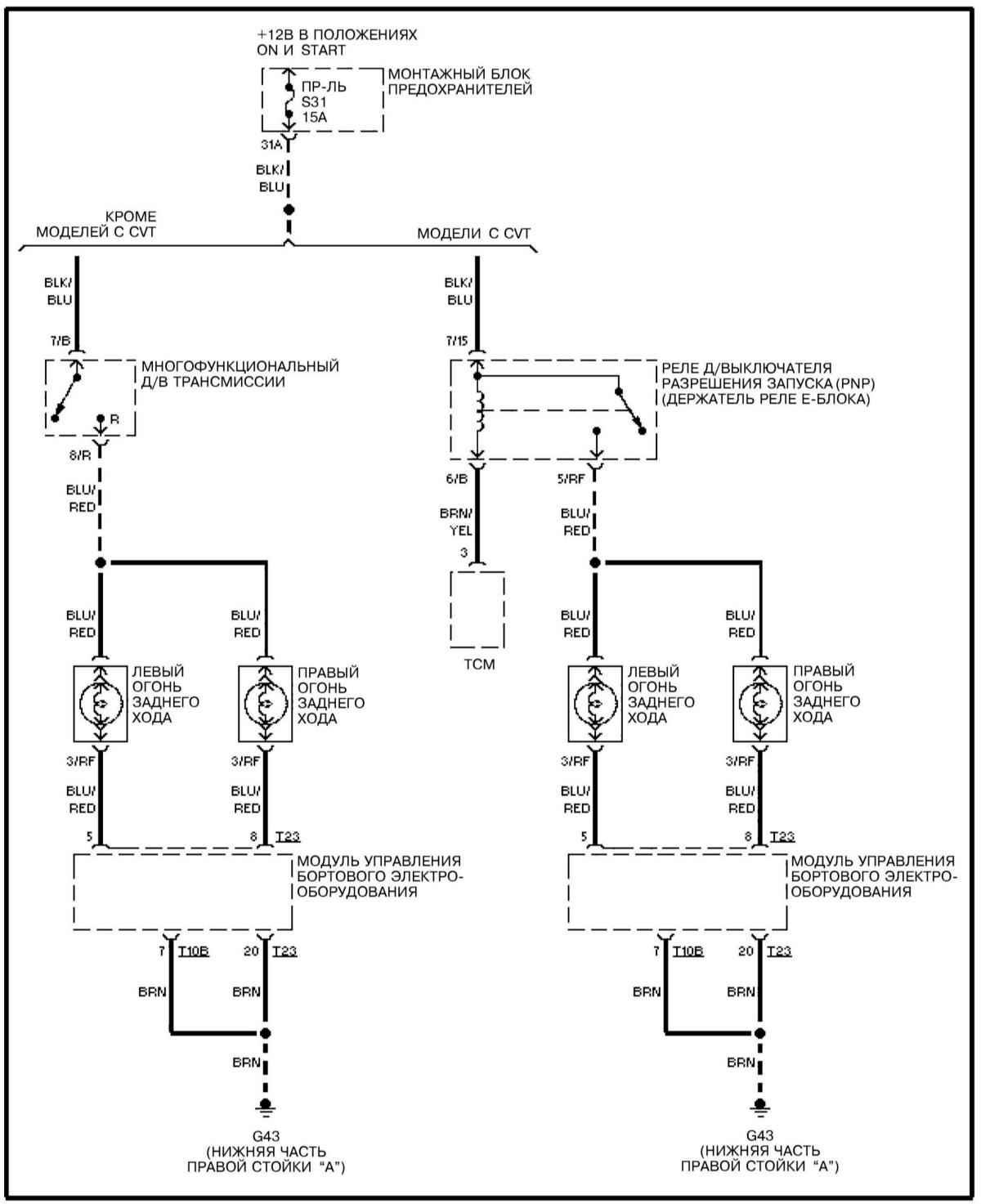

    Вот как раз схема для вариатора и РКПП, сравнивай:

    Значит все таки через реле идет включение знать бы где оно находится

    Тогда и с реле все нормально. Можешь на схеме с CVT указать, в разрыв какого провода включил выключатель заднего хода?
  19. Вадим_862_LMA
    Вадим_862_LMA Новичок
    19 дек 2016
    45
    Включили не в разрыв а с разъема от вариатора ...убрали разъем и подключили фишку которую подключили на датчик в МКПП....заводскую цепь не трогали могу только позже пин проводов глянуть
