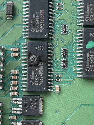

  9. green4770
    green4770 Новичок
    8 окт 2024
    39
    Исправил, в блоке j519 подгорел чип) спасибо за отзывчивость))
