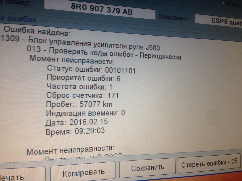

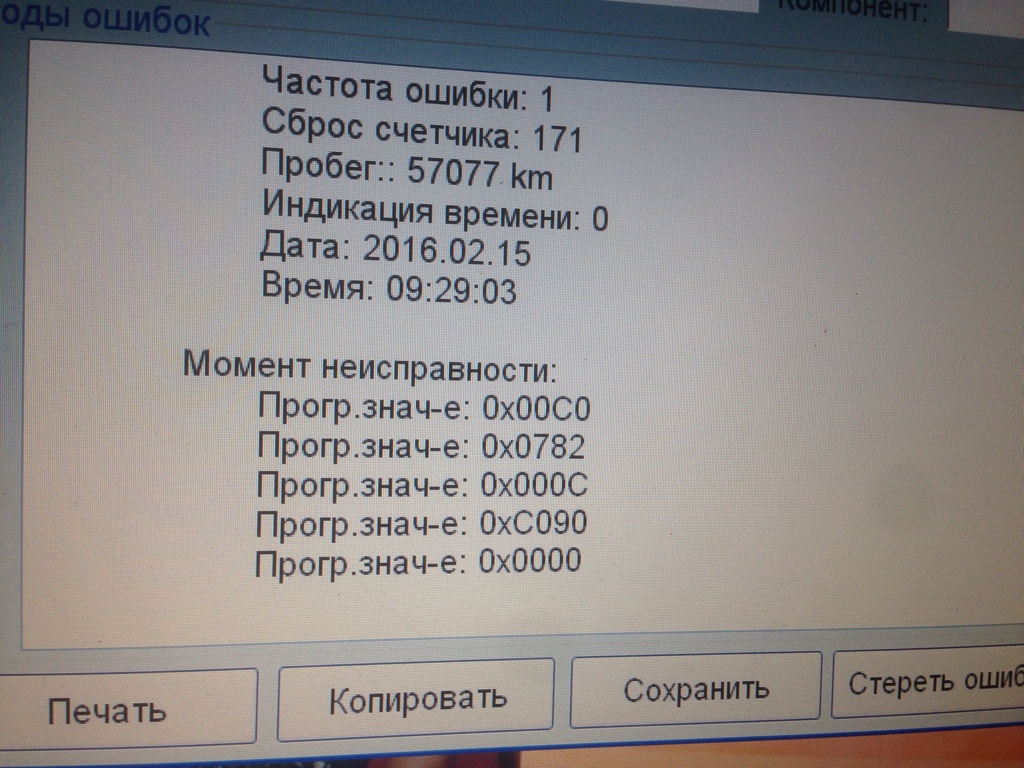

    У меня такая же проблема на Q5 2013 . Уже дважды зимой (вчера последний раз) выскакивала такая же ошибка после короткого пробега и остановки (заправка, банк) . Заводишь - ошибка и руль тугой. Жена бросает авто, а когда я приезжаю - всё замечательно работает!!
    Ошибка на фото.
    Сегодня сказал жене ОД звонить, пусть тренируется "саночки возить" :) под моим контролем.
    Игорь , твой вердикт??? Замена??

    Привет, аборигенам Байкала!
    Во-первых, это ты в 03 адресе ошибку показал, а что в 44, в электроусилителе???
    Во-вторых, обновить ПО нужно попробовать, тем более оно есть.
    У нас, если не помогает обновление, денег не берут.
    Что-то эпидемия прямо-таки началась на рейки, уже три в этом году. До этого ни одной не сломалось.

    Ошибка только в этом блоке!!! В блоке рулевого управления чисто, ошибок нет!!! это меня смущает!!!
    Сегодня жена поехала к ОД, сейчас там. Узнаю что скажут. Сделают сами обновление или надо будет подсказать :)
    Что приятно. Позвонила жена ОД описала сигнал на приборке, сказали : срочно завтра приезжай - будем смотреть. Машина на гарантии "Ауди плюс".
