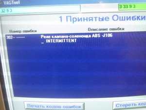

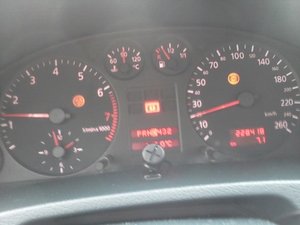

    A6/C5 2.8 квадро
    Переодически, когда завожу авто, раздается писк и на панели моргают значки АБС, тормозов и стабилизации.
    На диагностике показало "Реле клапана-соленоида ABS"
    Вопрос как это лечится ? Заранее спасибо

    1-е что сделай : сними главный клемник с блока АБС, осмотри о очисть контакты. При мойке ДВС туда частенько затекает и кислится.
    Ошибка не сбросилась и не стерлась?

    Как вариант в блоке АВС отпаялся провод питания вполне может быть из-за этого. У меня периодически загорались контрольные лампы АВС ЕСР и ошибка выскакивала неисправность датчика давления АБС, но это как оказалось как раз отвалился плюс в блоке АВС.

    А лампочка ABS и стабилизации постоянно горят? лампочка тормозов мигает?

    такая же хрень,при этом загорается маслёнка,отрубается тахометр и акпп переходит в авар. режим.отключаю блок абс(разьём)и всё работает
