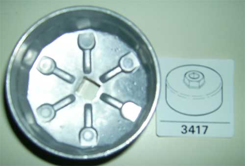

    Я тоже так делаю. Только сейчас думаю попробовать самому между ТО поменять. В связи с чем вопрос к Fareast как сам девайс, пользоваться удобно? Чем фильтр откручивал?

    Откачал быстро (5-10 минут), проблем в использовании не возникло, откручивал оригинальным ключом VAG 3417 - купил через exist.
