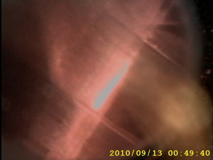

    Стою перед аналогичным выбором - ищу А6 3.0 тфси 2010 года. Почитал форум и вроде понял на чем заострять внимание при осмотре и диагностике:
    - помпа (была ли замена на модернизированую?)
    - термостат (была ли замена, если да, то до или после перегрева)
    - на счет 3го цилиндра - стоит ли настаивать на проверке эндоскопом и на сколько трудоемка данная процедура?
    Есть ли что нибудь еще помимо перечисленного ну и кузова?

    Больше с ним проблем нет.
    Если будете делать у дилера-пусть в он-лайн с сервером Ингольштада подсоединят-все самодельные чипы сразу вылезут.

    Состояние цепей определяется шнурком по группам в двигателе.
    Беспокоить должны только задиры и масложор-до цепей из-за этого он не доживает.

    Официально признана только проблема с термостатом.
    Задиры и масложор официально не существуют.
    Из крайних, кто добивается сейчас правды- http://www.audi-club.ru/forum/showthread.php?t=270789

    Подскажи, пожалуйста, какие есть данные:
    1. Дефект с задирами в 3-м цилиндре на 3.0 TFSI носит конструктивный характер или это производственный брак?
    2. Есть ли какие-то данные по периоду выпуска бракованных машин? Моя выпущена в сентябре 2010 года.
    ПС
    Термостат поменян по акции, мотор не перегревался. Также знаю одного человека на А6 3.0TFSI, он перегревал мотор, но масложора не было, пробег у него 50 ткм - вливает по литру на 4-5 ткм, что вроде приемлимо.
    Заранее благодарен за информацию.

    Еще раз задам вопрос
    По задирам в третьем цилиндре 3.0TFSI 290 л.с. там конструктивный дефект или брак партии? У меня дата выпуска машины сентябрь 2010 г. Запариваться мне или нет? пробег пока 17 ткм.
    По маслу, насколько мне известно, там расход литр на 4-6 ткм в зависимости от стиля езды, это же касается и С7 по данным с форума.
