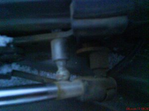

  15. Энергетик
    Энергетик Участник форума
    30 авг 2009
    215
    Audi A6 C4 1995г ААЕ
    #1795 Энергетик, 8 ноя 2011
    Штангеля нет. Выкладываю фото без размеров. Вращением эксцентрика можно добиться положение упора +-1см.
    PS переходник вкручивается вместо болта и контрится гайкой.

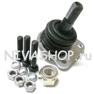

  20. Evgeny74
    Evgeny74 Участник форума
    15 апр 2011
    116
    А100/44 1,8 RS 87
    #1800 Evgeny74, 8 ноя 2011
    пыльник шаровой шевинива почти подходит (посадочное место под палец на нем чуть уже, но я одел) на шаровую ауди 100\44
    з.ы. картинка не реклама, просто не нашел более подходящей, и фоток естественно нет
