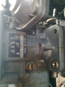

    корпус лопнул пополам на 2 половинки нижняя часть грубо говоря, верхняя часть целая, попробовал склеить, вроде держится )), если не сломается от мучений которым его подвергну прежде чем ставить то хорошо, а если сломается то куплю за 200 рэ китайский, вытряхну оттудова китайский сепаратор с шариками, поставлю свой сепаратор и свои шарики как то так
    да кстати шарики от велосипедного подшипника закалены не плохо, пробовал сжимать плоскогубцами шарик в сепараторе, естественно плоскогубцы в итоге соскочили, даже с искоркой)), а на шарике никаких дефектов не осталось, даже вмятинок нет от сжатия плоскогубцами, пробовал как то китайский шарик сжимать так на нем следы остаются да еще какие...конечно не показатель но всеж, со временем всеравно куплю новый нормальный, пока что ввиду финансовых невозможностей пытаюсь сделать хотябы так
    да кстати забыл сказать машина до того как попасть ко мне, в таких колхозных руках побывала, что сначала когда смотришь смешно а потом плакать хоцца...
    з.ы. фото подшипника выложу позже
    з.ы.з.ы. на фото не особо видно но карб прикручен саморезами по диагонали))) был выкинут на второй день, точнее отдан зятьку на копейку, родной карб ждет пока руки доберутся до него
