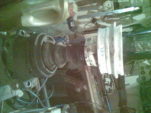

    сегодня поставил наружный пыльник на шрус от ваз 2108 СИЛИКОНОВЫЙ, родной аналоговый отходил месяц и весь растрескался!!!
    Вчера другу поставили пыльник внутренний такойже на А4 автомат, т.к. пыльник разарвалился, шрус в порядке, а идет новый вместе с валом зо 8000 р., дак вот селиконовый тазовский налез через весь вал, который в диаметре 4-5 см. Затраты получились - 60 р. + 2 хомута 30 р. итого 90 р. вместо 8000 р. Как вам эта замена?

    вот, кстати, хотел добавить пару картинок к своему посту, честно сказать не думал что налезет :D, напялился :thumbup::
