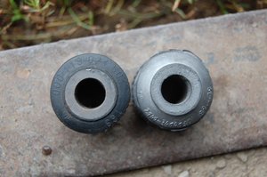

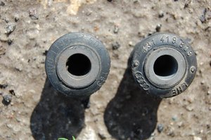

    Подтверждаю, подходят от 41-го москвича, номер 2141-3414130, без доработки ножом все путем входит! :rock: фото прилагаю! нА первом фото что стояло и москвичевский, на второй что стояло вообще до замены! В второй раз поменял за 1-1,5 часа неспехом с перекурами.... а первый раз часа 3-4 провозился со вторым!

    Отлично, возьму на заметку. А в "профиль" фото не делал?

    Нет, фото в профиль не делал, но они немного в профиль отличаются по бортикам резиновым чуть чуть (так кажется), но еще старому сайлентблоку срезаешь кромку чтобы проще вынуть, так что трудно сравнить! Я только как впрессовывал на месте (под капотом), фотки сделал и всё!

    Вот номерочки старых сайлентблоков, по ходу они разные (номера) 000119024504 и 431419809 - ищите!!! :hi:
