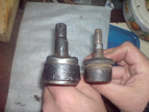

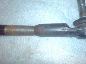

    Знакомый чел из передних ваз-2101-2107 сделал : от старых своих отрезал енти хреновины, на которых пружина и приварил к тазовой по месту. Остальное - дело болгарки и напильника. 3-й год катается и не жалуется.
  6. Лёхан
    Лёхан I'm here for a long time
    10 янв 2007
    11.943
    Тунис
    A6
    А тебя разница в размере резьбы по диаметру в 4 миллиметра не смущает?
    А то что конус пальца имеет совсем другой угол,не говоря уж о том ,что палец от классики в разы больше.
    Ты не хочешь забрать свои слова обратно?
    З.Ы.
    Кстати, шаг резьбы тоже разный.
