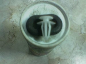

    мож кто писал не знаю,бегло просматривал тему,но мелкий и дорогой расходник как дверная клипса подходит приоровская!нужно только вынуть из двери ответную часть.(можно и ежики 2108,но они мне не нравятся)а приоровская -унифицированная,часто разбираю салоны иномарок,почти везде такие же.так что и q5 и х5 и меренки катаются с российскими клипсами,китайским термоклеем,и турецкими саморезами!:D

    Недавно похожие покупал по 16 р/шт,хотя считаю красная цена им копеек 50

    так они и стоят по 50коп,есле пачку брать:D а в розницу рубля по четыре,это на базаре,а в магазине всему цены не сложат! .
