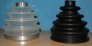

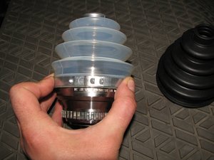

    Немного с запозданием про пыльники ШРУСов. Итак пыльники от Нивы 2121 "Трек" полиуретан, очень крепкие... Шрус GKN 301950, идет на Б4 и некоторые Б-3, крепление-болт.
    - Внутренний диаметр(и малый и большой) один в один,
    - высота родного пыльника(GKN) в свободном состоянии на 5мм больше, думаю некритично,
    - Большой хомут который идет с "Треком" отлично застегивается на гранате(GKN), малый хомут не пробовал.

    и малый тоже:nod:

    Вопрос как долго оно проходит. У меня товарищ на 15-ку такие белые пыльники брал, говорит гуано.

    В этой теме было уже написанно, что белые плохие, прозрачные очень хорошие.

    Белые-силикон, прозрачные,кстати,тоже силиконовые бывают , они очень мягкие на ощупь и быстро рвутся.
    "Трек"-полиуретан, они очень плотные. Просто путают частенько...
    У знакомого такие стоят на 14-й, уже больше 60тыс. проехал - все отлично.

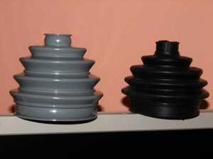

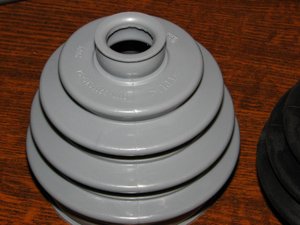

    А никому не попадалось такое чудо: IMG_0353_2.jpg IMG_0354_2.jpg
    Надпись сверху >TPU< 2110-2215030-04 значек оленя и надпись ГСВ в рамке. На ощупь не резина и не силикон. Серого цвета. Жесткий. Купил для прикола. Но ставить боязно - цена смущает: 20 руб штука. Рядом чехол GKN, который тоже не хочу ставить: те что были в комплекте со ШРУСами уже порепались (пробег 50 и 60 тыс.км) и пора менять, пока не порвались. А найти ТРЕК не могу - ну нет в нашем городе ТРЕКовских запчастей вообще. Знать-бы как их в Экзисте заказать...

    Вот номер CB70-101 только это от Нивы, я себе такие ставил, подошли.
