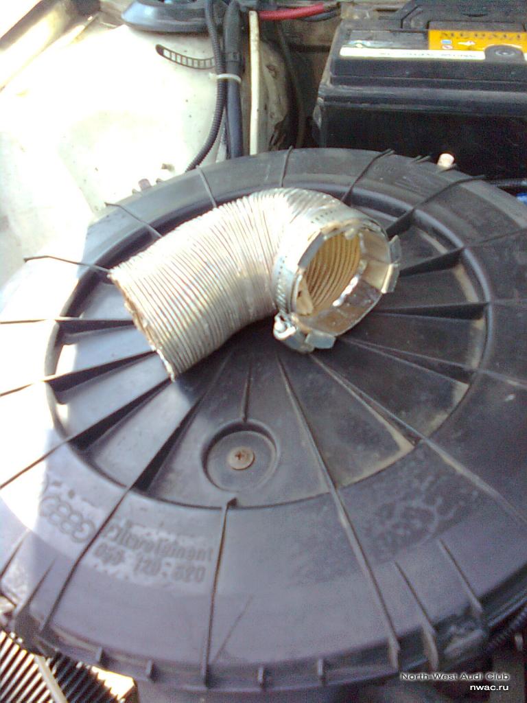

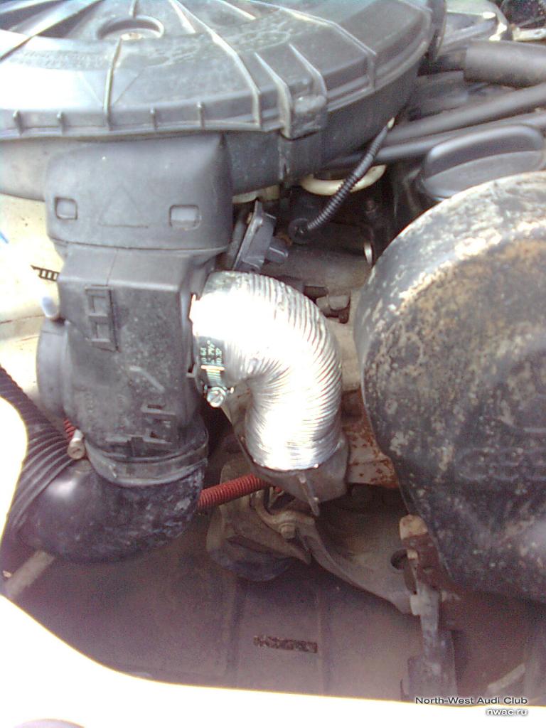

    Кстати, вот так колхозил патрубок забора горячего воздуха от классики, ибо родного не было, а по ЕТКе не нашел, и в магазах и на разборках руками разводили.

    А как ты колечко металическое с ушками сделал, то что в отверстие воздухана вставляется?

    берется лист оцинковки (попалось под руку), или просто тонкой стали,
    вырезаем полоску шириной около 1 см с 3-мя лепестками шириной около 5 мм (типа расчески для лысых :rofl:),
    гнем полоску подгоняя по нужный диаметр,
    края по длине немного загибаем плоскогубцами, чтоб удобней было патрубок (от ваз-01) одевать,
    замечаем место соединения,
    сверлим дырку,
    клепаем заклепочником, либо вместо клепания можно запаять
    !!!! Achtung Для того чтобы проще энту штуку сделать, сначала делал по вышеописанному алгоритму шаблон из плотной бумаги (только не клепал:bt:), по нему потом оцинковку резал.
    Пусть колхоз, но оригинал пока не нашел.
