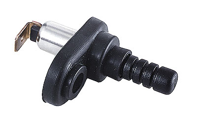

    парни подскажите , концевик на водительской двери , мож подойдёт от чего???

    Продаются универсальные, с длинным штоком который можно отпиливать на сколько нужно. У установщиков авто сигнализаций должны быть.

    Да в любом магазине для отечественных авто должны быть, еще вроде от шеви-нивы подходят...

    я точно не помню, но помоему у меня с концевика два контакта выходят с водительской двери...

    С водительской 2. А ещё у нас контакт с массой идёт через саморез, а как здесь не понятно.
  19. MaGennaD
    MaGennaD Участник форума
    10 сен 2009
    212
    Audi 100 2.3E/C4 AAR 133л.с АККП 1993 г климат газ-бензин
    Это концевики по моему от сигнализации.
    Там ведь масса не обязательна,просто
    разрывается контакт при закрытии двери
    или капота.

    Хотя вообще второй контакт должен быть.
