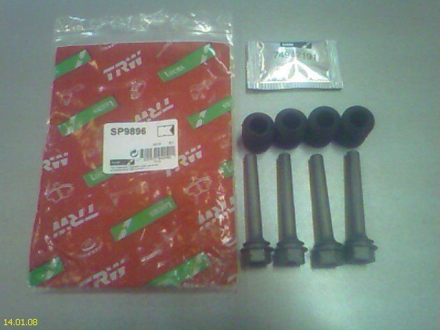

    23 окт 2006
    28.438
    а купить комплект направляющих TRW SP 9896 на два колеса за 300 рублей религия не позволяет?

    A6
    Толку мало от него, там конструкция скобы как у тебя на задних колёсах, и замена направляющих, это мёртвому припарка, отверстия в скобах уже разбиты, что в общем-то BlindHorse несколькими постами выше отметил.

  16. ser_gr72
    ser_gr72 Старожил
    23 окт 2006
    28.438
    #636 ser_gr72, 29 июн 2010
    не знаю, что там разбивается и может ли оно разбиться, т.к. там должна быть смазка.
    если пыльник рвется и туда попадает влага, там образуется ржа.
    там по определению ничего разбиться не может.
    отверстие в скобе забивается смазкой, туда вставляется направляющая.
    а после этого попробуйте заставить это стучать!
    у меня сзади стоят родные суппорта, правый перебран целиком, левый - только направляющие,
    по причине подклинивания колодок.
    ничего не стучит.
    но вам видней
    смазки набей.

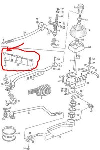

  20. Rambo
    Rambo Участник форума
    23 дек 2008
    441
    Разбилась дополнительная тяга, на механизме переключения передач, новых таких нет, Б У тоже не нашел... после долгих поисков, нашел похожий наконечник, от тяги газа MANа, после некоторых доработок все встало на место.....:nod:
