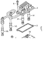

    может кто в курсе...от чего можно воткнуть высоковольтные провода на adr 20v, у меня их там 2 штуки...?

    Всмысле две?
  8. Лёхан
    Лёхан I'm here for a long time
    10 янв 2007
    11.943
    Тунис
    A6
    там две катушки, и из каждой по 1 проводу выходит. Катушки двух выводные.

    4 целиндра...из катушки выходит 2 наконечника на свечи без проводов и 2 провода на оставшиеся 2 цилиндра...то есть мне нужено 2 ВВ провода

    да катушка на всех на всех adr одна...просто как я уже писал для этих катушек нужно не 4 ВВ провода, а 2...
    а вот как ВВ провода крепятся к катушке и наконечнику эт я не знаю, поэтому и спросил потходит ли от чего другого на эти движки либо же там стандартные провода все идут...
