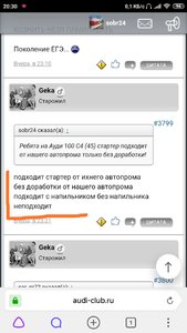

    ГоспаДе, не залупнутся ну не можете? Почему на форумах такие гнусы сидят?
    Исправил я для тебя своё сообщение.
    Ты бы предложения составлять нормально научился сам, во втором твоём сообщении знаков препинания нет, построено оно так что, я с 4 раза прочитав только смог понят его смысл, и вообще понять ответ это или нет.

    Так он и писал в твоём стиле..)
    Потому и твоё сообщение не поняли.

    Я догадался после того как уже написал ответ, только стиль не уместен, в виду того что в его ответе нет не единого знака препинания, а в моем знаки были, все что их возмутило, это восклицательный знак в конце предложения.

    Дружище, не в обиду. Бывает запятая решает судьбу человека. Восклицательный знак имеет не меньшее значение. А по поводу стартера, 90% вероятности, что нет в ТАЗах такого стартера.
