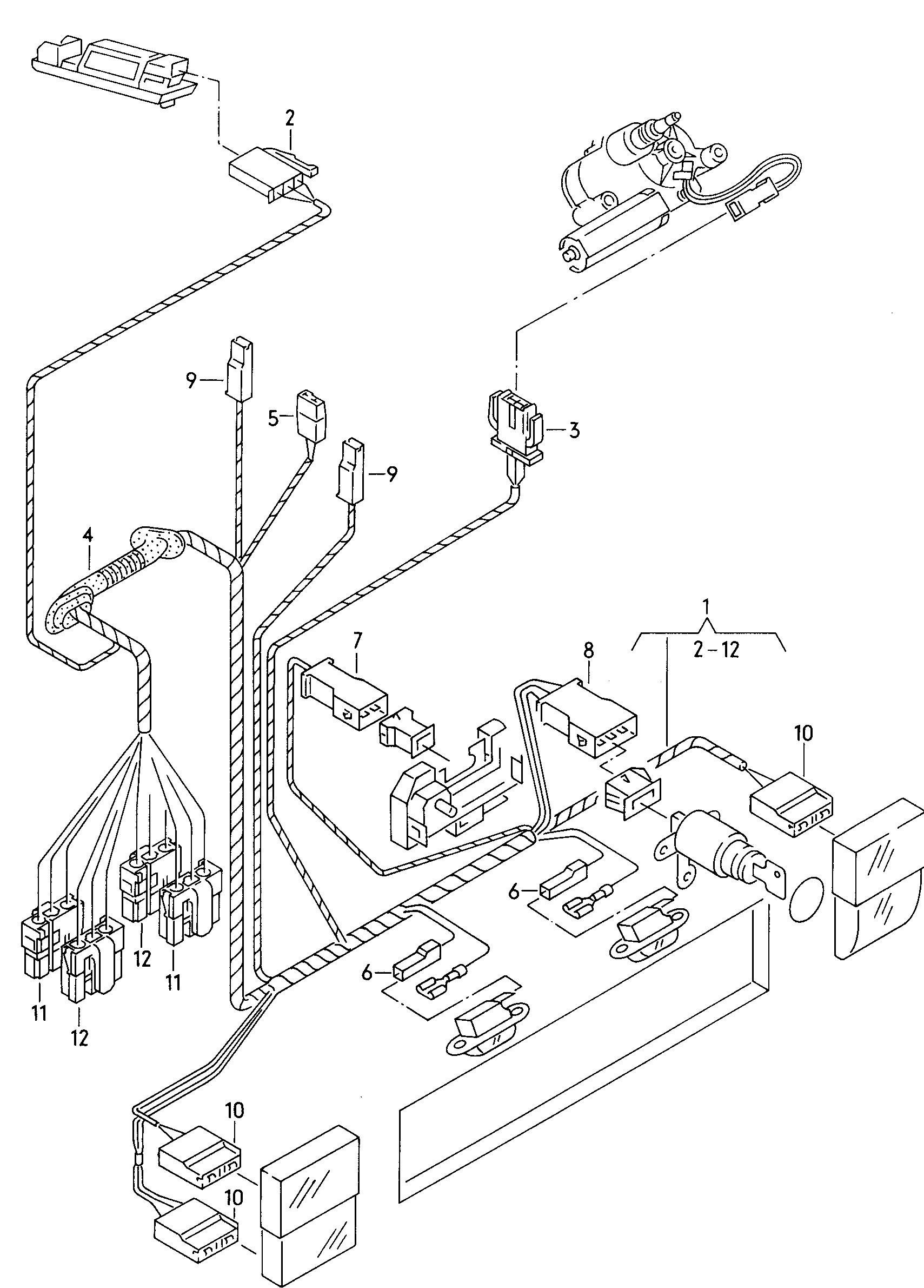

    Всем привет! Каталоги молчат ... "производство прекращено...". На аванте В-4 (1993 г) задняя дверь - проблемная от роду... - то одно, то другое... Настал час переборки - восстановления проводки - Крыша - дверь. Гофры "умерли" и слева, и справа. Кто как решал проблему (решает...может предложить) свои варианты.
    Спасибо.
  15. romich107
    romich107 Живу я здесь
    3 ноя 2010
    2.640
    Audi 100 AAH 91
    Отставить панику!!!! Если речь про №4, есть в евро авто новые по 710 руб.
