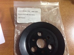

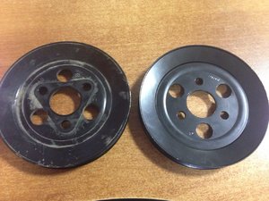

    Всё таки я знал, что найду применение шкиву Great Wall 3407102-D01 - брат-близнец -> шкив ГУР Audi 80 B2,B3; 100 44,С4; Passat B2 (5ц) - 035145255E.
