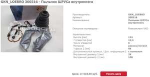

    Примерный диапазон цен по Автодоку.

    Комплект пыльников не слышал,а вот то что новый шрус с болтами и смазкой,это да.
  17. Bla©k
    Bla©k Модератор
    9 июл 2010
    11.525
    A8Q
    с пыльником всё то же самое в комплекте.
  18. Yasen
    Yasen Участник форума
    15 янв 2016
    132
    100/45 2.3AAR,91г.
    Ни чего подобного.Я менял все пыльники и внутренние и наружные,ни хера не было в комплекте
