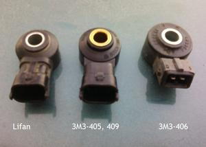

    Не знаю было или нет... На двигатели АВС подходят датчики детонации от двигателя ЗМЗ 406-409(Газ).Нужно только брать сразу с фишкой и соединить ее с родным проводом. Проверено, работает. Похожие датчики от Ваз 2110-15 но не проверено. Разница в цене существенна. 1200тг против 5800тг. за "китайский оригинал ".

    1010cccs-960.png затягивать 20нм
