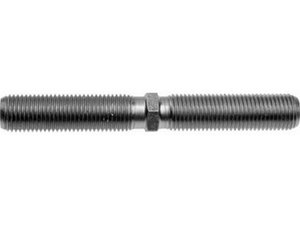

    Муфта соединительная 14 Х1,5 ,гайки какие наши подойдут? одна левая резьба, другая правая.

    Чейта не помню на наших авто таких:shock: на тазах вроде 16 резьба
    Неоригинал не судьба заказать?:cool:
    OCAP 0900761
    RUVILLE   915748
    JP GROUP   1144450209
    Или тебе только гайки?

    Я купил RUVILLE 915748, а он без гаек. Нужно было заказать Quinton Hazell QR5005S., на фотке он с гайками,лоханулся я.Гайки с правой резьбой подобрал от какого-то ЗИЛа. ,а вот с левой не найти.
    Может где на отечественном автопроме используется? А оригинальные гайки ждать две недели
