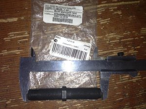

  15. gogylin
    gogylin Участник форума
    7 ноя 2010
    454
    A6/C4 ABC_CRD 96
    #3355 gogylin, 6 мар 2014
    Есть: GM/Opel/Daewoo - 7846696 Для НРТ с 16 резьбой.
      122,7 КБ
      211
  16. Sergey74
    Sergey74 Завсегдатай
    31 май 2010
    901
    Audi 80/B3 1.8SD 88г.
    Ещё вот Jp Group 1144450209 Болт регулировочный
  17. oko-63
    oko-63 Живу я здесь
    3 мар 2008
    3.611
    100/4A 2.8 AAH 92г
    Спасибо, друг! Дай бог тебе здоровья!
    Побежал заказывать.

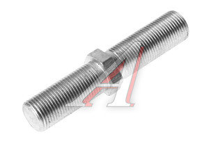

  18. Vinni58
    Vinni58 Старожил
    18 сен 2009
    34.034
    Пензенская обл.
    узкоглазая
    #3358 Vinni58, 12 мар 2014
    от таза-2110 не пойдет? 2110-3414054
  19. oko-63
    oko-63 Живу я здесь
    3 мар 2008
    3.611
    100/4A 2.8 AAH 92г
    Вроде, не пойдет. Там резьба М18*1,5.
  20. Vinni58
    Vinni58 Старожил
    18 сен 2009
    34.034
    Пензенская обл.
    узкоглазая
    просто увидел в магазе на днях, а номинала резьбы не было на ценнике
