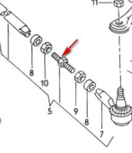

  20. Sergey74
    Sergey74 Завсегдатай
    31 май 2010
    901
    Audi 80/B3 1.8SD 88г.
    На бочку подходит ли болт (шпилька) крепления рулевого наконечника к рулевой тяге от чего нибудь нашего?
