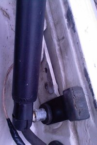

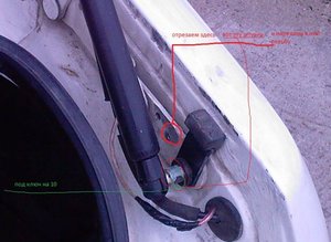

    переделал немного. срезается нижний штырек, в нем внутри нарезается резьба ТАКАЯ же как и в болту который крепит ограничитель багажника который находиться чуть ниже. его оттуда откручиваем, подбираем шпильку или простой болт с нужной резьбой с одной стороны накручиваем то что мы вначале срезали а другой стороной вкручиваем где у нас ограничитель.
    чтобы легче было затягивать делаем риски под ключ на 11 или на 10.

    Давай фотку, нефига непонял.

    гггг, когда motogti мне объяснял на пальцах, я тож ни чё не понял, а потом на месте посмотрел, и дошло сразу ))))

    вот фото и пояснение

    Теперь понял.От калины они длиньше.Сегодня смотрел во многих магазинах, 260 р. везде стоят. Измерь пожалуйста если можешь какое растояниё от центра шарнира до края корпуса (черный который) короче , длинну корпуса. У нас на б-4 то место что на фотке немного по другому сделано. Себе точно фиг знает что за 600 р.шт. (феби там и т.д.) ставить небуду, куплю лучше от калины, на пару лет их точно хватит.
