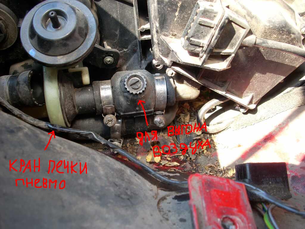

    Народ! Помогите плз,развалился некий запорный клапан на печку(пластмассовая хреновина "пневмоклапан"), чем его можно заменить,или где найти. магазы говорят знаем,что,но искать только на помойках - типа нет такого.
    http://www.audi-club.ru/forum/attachment.php?attachmentid=80885&d=1190226069
    вот оно на картинке

    Закажи из Германии вот такой -> Mercedes A0008305784

    Если речь, про фиговину слева, то она продаётся.

    Брал такой Jp Group 819635003 Клапан отопителя
    работает 2 года.
