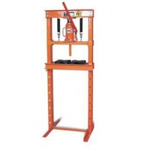

    всем привет!!! на свою сотку поставил на заднюю стойку пружины с передней подвески от ваз 2101-07. единственная доработка это заузил нижний виток на прессе. (если будете заужать виток, будте акуратны). до етого стояли от ваз 2109 задние, но они бысторо сели и верхние витки плохо ложились (несовпадает она , слижком узкая). класические подошли идеально! жоскость примерно как у штатных. зад не задрало. верние витки легли как надо, вобщем я доволен как слон!!! цена 2-х пружин 860 руб. ))) пресс самый простейший, вот такой:
    http://www.audi-club.ru/forum/attachment.php?attachmentid=322773&stc=1&d=1364807958

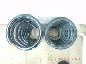

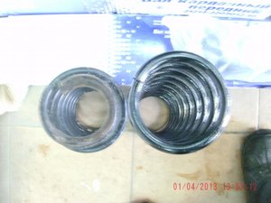

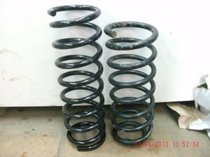

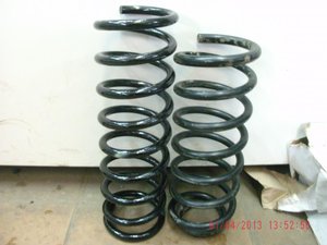

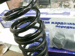

    первая партия фоток. с лева пружина передняя 2101-07 , с права ауди 100 (на двух последних наоборот). инет у меня дохлый и часто слетает. потому буду выкладывать такими кусками.
