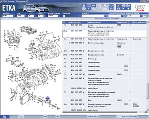

    Вот твой кран отопителя, цена в Экзисте около 1500р.

    Ясно, спасибо. Цена, конечно, "приятная" - ровно 15(пятнадцать) "девяточных" кранов ! Да и нужен он лишь при критичных температурах. Пока вместо него кусок трубки поставил. Дальше поглядим, мож и правда с 9-ки удастся приколхозить, ибо "родной" какой-то позолоченый получается.........

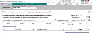

    #233 ser_gr72, 1 июл 2009
    а мне так
      58,3 КБ
      2.794

    Вот так и наживаются на Сибиряках :)
