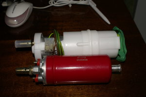

    Вот для сравнения.
    У пирбурга провода не припаяны, а также прикручены, просто они пластиковой крышкой прикрыты. У этого насоса клеммы могут несколько отличаться по диаметру(по сравнению с бошем по-крайней мере так), но не критично. Параметры можно глянуть здесь. Наличие надо смотреть в конкретном магазине. Я покупал году в 2009 в Москве, магазин нашёл через инет. Отдал 2 тысячи с копейками. Себе поставить не удалось, т.к. стоял бош, а про прикол со штуцером я тогда не знал. Хорошо был в запаснике бош. А насос ушёл клубню, он его поставил на К-джет. Работал.
