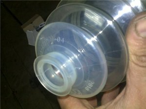

    #2316 crash, 14 май 2012
    от чего это фото? какой у него код? я видел похожий на 21080 но брать не стал, я не пойму от какой нивы мне подойдет на ауди 100
    вот такой у меня, надпись TPU есть, сказали что он нивы трек, брал увы без коробки т.к. он был один единственный нету у нас треков я запарился ездить по городу
    потом пересел на мотик и забыл нафиг что хотел доискать пыльник :))))

    На нём маркировка с торца (длинный номер) у тебя на первой фотке только последние цифры видно. Вот по этому номеру и определишь
