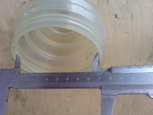

  16. Лёхан
    Лёхан I'm here for a long time
    10 янв 2007
    11.943
    Тунис
    A6
    Я замерил ВНУТРЕННИЙ диаметр пыльника. Особо не верующим завтра фотку замера сделаю.

    Как и обещал
      52,1 КБ
