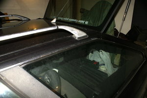

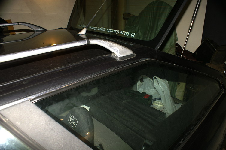

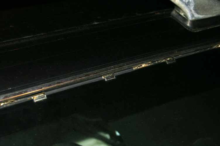

    Долго мучился в поисках молдингов для задних форточек, мои совсем сгнили, а родные только оригинал за 1300 1шт. И вот на днях увидел в магазине "молдинг лобового стекла 2101" стоимостью 79р. Повертел в руках...В профиль похож на родной молдинг.
    В общем получилось вот так
    На вид куда лучше чем без них. Правда перед установкой лучше новый молдинг отогрет хорошенько или ставить в тёплом гараже, а то пластик дубеет.
