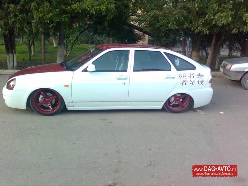

    не понимаю юмора: запилить пружины на 3 витка а потом проставки ставить .....
    это вот так?

    Запилили предидущие колхозники (бывшие хозяива машины).
    Ага, в нашем ауле каждая третья такая.:facepalm:
