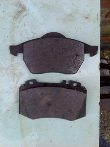

    Вот здесь я и не согласен! За константу надо принимать именно усилие на педали тормоза! И прочие факторы влияющие из вне (в том числе силу трения в пятне контакта колеса с дорогой, вес автомобиля и скорость). И уже от влияния этих факторов рассчитывать тормоза как единую систему.
    Я уже писал выше, что с такой логикой можно и от усилителя отказаться. Пускай водитель попотеет:laugh:
    С этим согласен, при условии одинаковых сил действующих на колодки!
    Как раз эффективность и будет зависеть от силы трения! Т.е. от силы прижимающей колодки и стабильности коэф. трения. И никуда от этого не денешься!
    Согласен! Вот только бывает - запаса не хватает!
    Согласен. Только смущает "если". Про усилие на педали, выше говорил.
    Опять 25! Дело не в цилиндрах, а в совокупной площади! См.выше.
    Следовательно, при одном и том же давлении в тормозных магистралях усилие на колодку будет выше!
    Много знаешь гражданских авто где можно вызвать работу ABS или заблокировать колеса на высокой скорости при хорошем сцеплении с дорогой? Чего же им не хватает? А не хватает именно первоначального усилия на колодках! Т.е. в тот момент когда диск холодный, водитель упирается в педаль, что есть сил, а диск продолжает скользить и греться об колодки. Зато потом, когда скорость снижается колеса блокируются на уже горячих дисках и колодках. Вся энергия уходит на нагрев тормозных дисков! Зато резина целая)))
    Если же у нас высокое усилие на колодке, эффективность будет достигаться не только рассеиванием энергии в пятне контакта диск-колодка, но и в пятне контакта колесо-дорога!!! И чем выше усилие, тем при более высоких скоростях мы можем это делать!!! Опять же, резкий клевок будет догружать переднюю ось увеличивая сцепление с дорогой и если будет запас по усилию, то всегда можно будет вывести колеса на грань блокировки, где максимальное сцепление с дорогой! При оттормаживании с больших скорстей, важно именно начальное усилие, чем резче мы его можем задавать, тем эффективнее общее замедление автомобиля!
    P.S. Площадь колодок моего стокового суппорта и суппорта Brembo w220 - одинакова! (см. фото)
