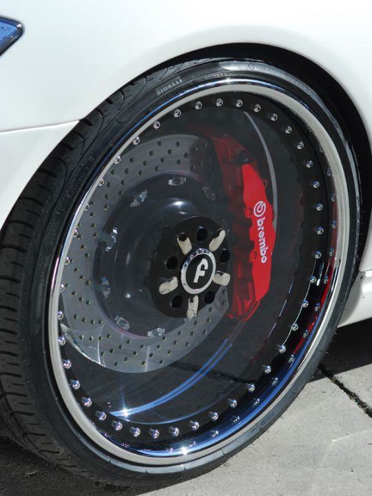

    не видно резины:))))))))
    ты диски без резины хочшеь купить??:)
    а не смущает ситуация что их стоимость будет выше чем стоимость машины ?:)))))

    Не. Ну не таких размеров конечна диск, чтоб резина намотанной изолентой казалась :D Вот я и создал новую тему, чтоб обсудить ценник :hi:
    В любом случае - мечтать не вредно. :( Красиво ведь смотряца :up:
