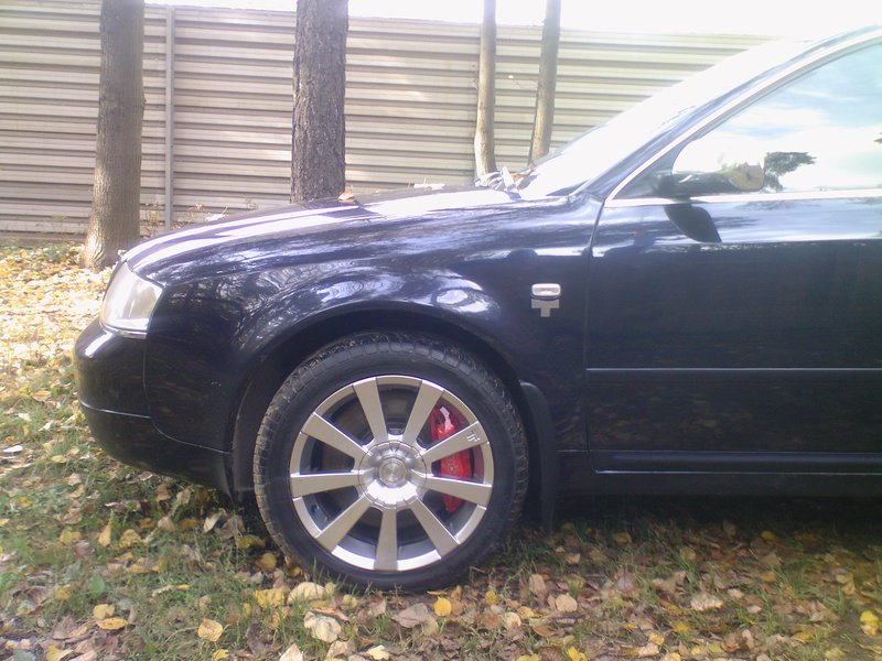

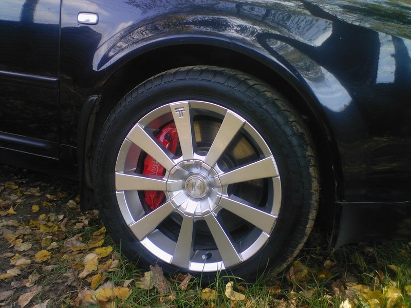

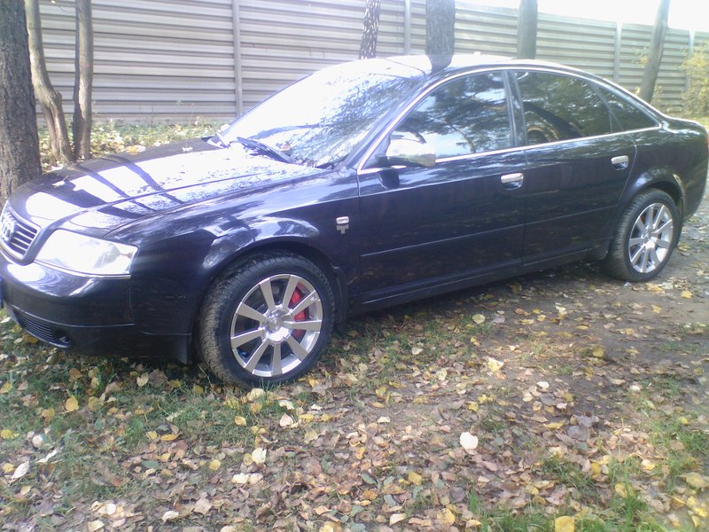

    Ещё раз заменил всю тормозуху и прокачал систему. Колодки притёрлись. Тормоза супер :up: - как с парашютом. Для достижения такого же замедления теперь требуется в 2 раза меньшее усилие на педали, чем со старыми тормозами. Пробовал на мкаде ночью сбросить скорость с 220 до 30 км/ч - замедление чёткое, интенсивное и равномерное, никаких биений и уводов в сторону. при частых интенсивных торможениях нет и намёка на перегрев. Вот кстати фотки как свежепокрашенные тормозилки смотряца на машине - секс :rock: (фотал на мобилу)

  5. -Сергей-
    -Сергей- Участник форума
    11 окт 2006
    149
    угнали
    Ответ: Отчёт. Установка тормозов Brembo от S8 на A6(4B/C5)
    да, смотрятся пипец... и колесья у тебя красивые! молодец!

    класно смотрится. А что за диски-то. Я так понимаю, что значок т под повторителем закрывает дырку?) Или просто прилепить было некуда?:rotate:
  8. SeRiLLo
    SeRiLLo Старожил
    1 янв 2003
    5.923
    A6 630hp
    Диски Tecnomagnesio Montreal 7.5xR17xET30. Очень мало распространены в России. У меня на машине дырок нет :D Вышел я из того возраста, когда дырки наклейками заклеивают. :very_cool:
