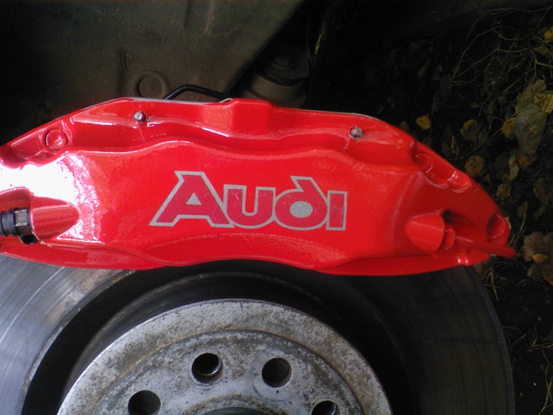

  14. MagnuM
    MagnuM Завсегдатай
    5 ноя 2005
    752
    fx35 premium 08г, до нее Audi A6 3.0Tdi Q 07г ASB, а6с5 2,4ALF 98г.
    #34 MagnuM, 27 сен 2007
    Ответ: Отчёт. Установка тормозов Brembo от S8 на A6(4B/C5)
    да.... сначала думал ты в сочах живешь, типо серпантин и все такое. Ты ...это...с педалькой понежнее работай :rzunimagu За работу и исполнение - отлично
    пс - чем красил старые суппорта, какой краской и как быстро облезают?

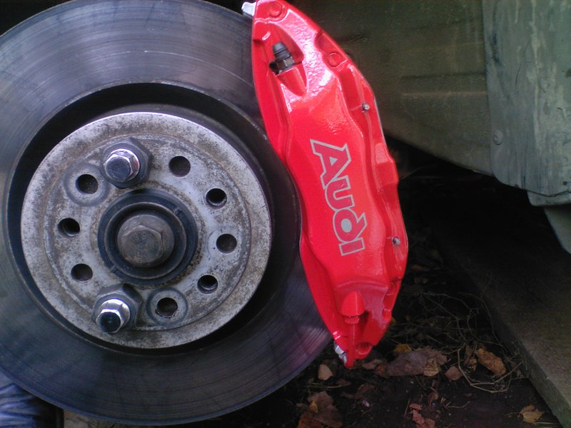

  15. SeRiLLo
    SeRiLLo Старожил
    1 янв 2003
    5.923
    A6 630hp
    Колодки особо не пообтачиваешь. там феродо начинаетсяуже через 0.5-1 мм. Чё делать. чё делать. Мучаться. Забивать, смазывать. Пробовать снять пластины(гемор ещё тот-надо суппорт пополам развинчивать). У меня на одном суппорте такая пластина попалась, чуть вспученная - колодку с трудом выковырял. Не снимая пластины под ней почистил, колодку почистил и пластину смазал. Колодка встала с небольшим натягом, но это терпимо, отходит нормально.
  16. SeRiLLo
    SeRiLLo Старожил
    1 янв 2003
    5.923
    A6 630hp
    Их красил не я :D . Имхо сток красить это калхозз. А некоторые ещё и барабаны красят в красный, жёлтый, зелёный - МЕГАКОЛХОЗЗЗЗЗ :blyy:
    Вот новые машинки я покрасил на днях. Чё та серебристыми они мне не понравились и не красиво как то. А теперь красоту сделал.... :up: Надпись Audi осталась родная.
    Краска дл ясуппортов какая то. Motip чтоли..
