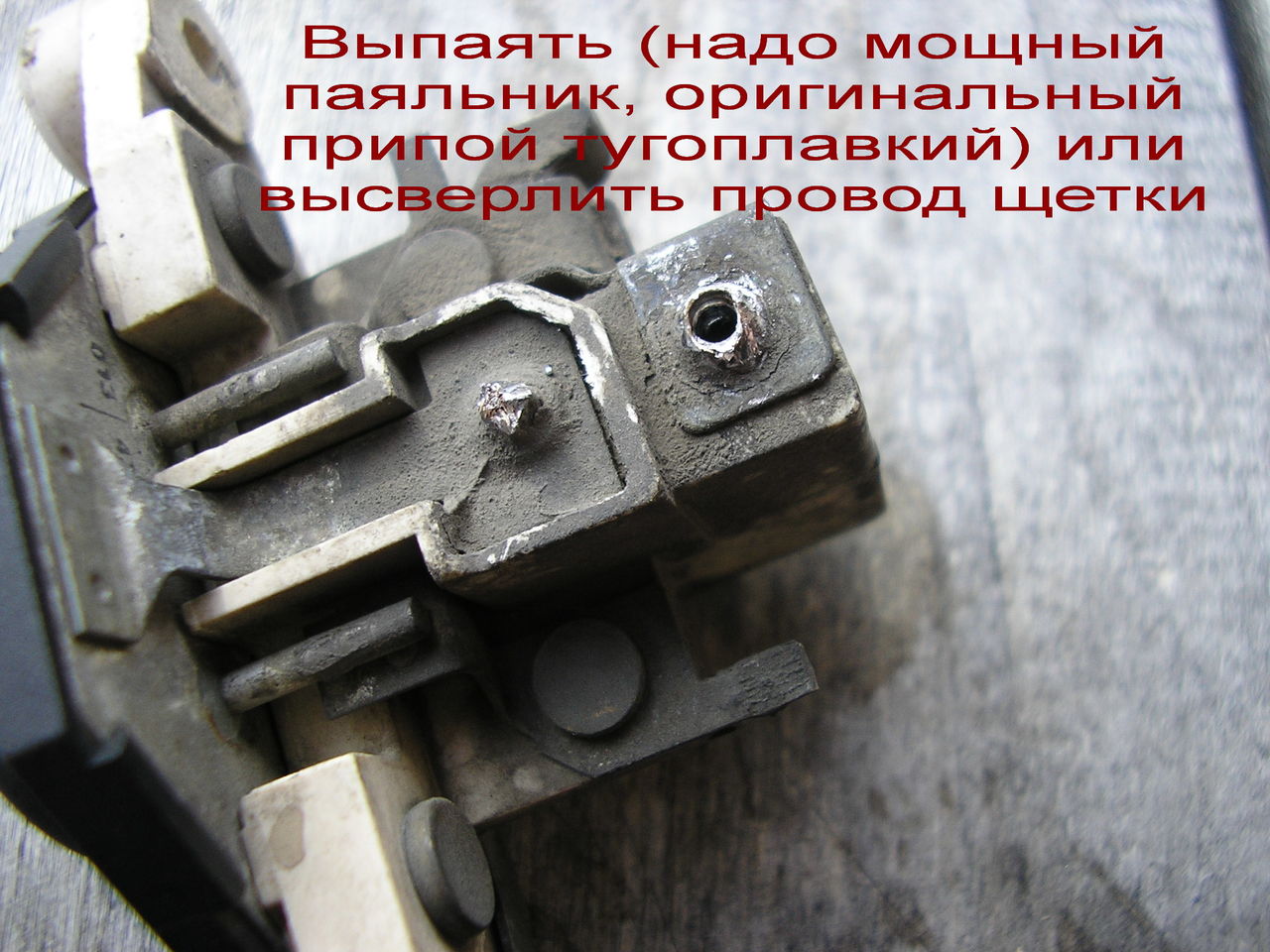

    Возникли проблемы с электрикой, глюки приборки, звенящий зуммер аварийного давления масла, свет стал тусклым.

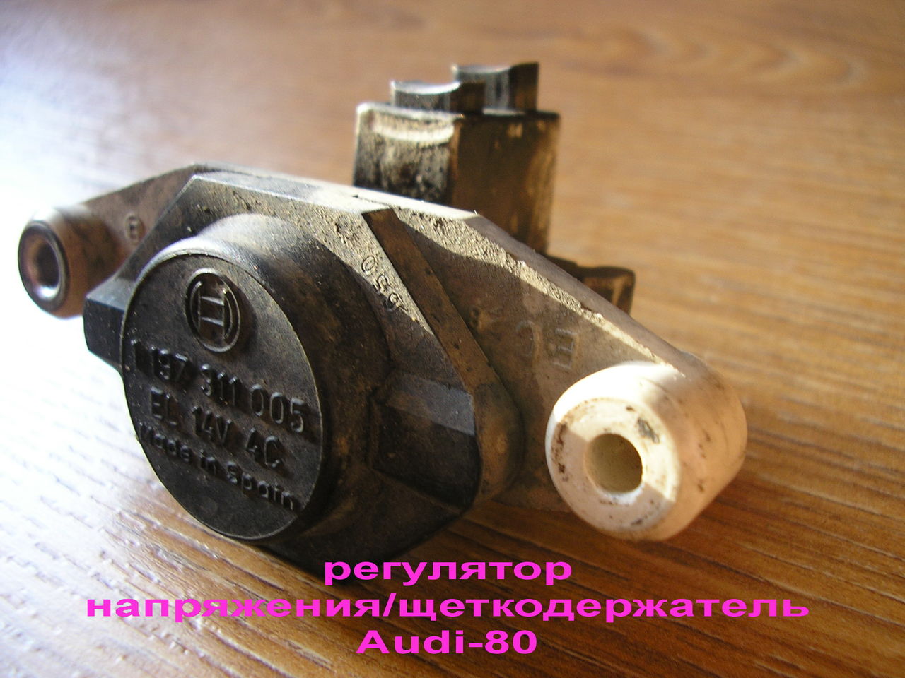

    померил напряжение на генераторе - 10,5В. Было подозрение на регулятор напряжения, снял его и увидел картину маслом.
    щетки генератора были в плачевном состоянии, а точнее их почти не было.
    провода щеток были безжалостно высверлены, отпаять не получилось, 40-ваттный паяльник припой не взял.

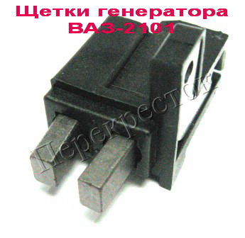

    по рекомендации соклубней Толян fedor58, а также GolaN были куплены щетки генератора ВАЗ-2101
    и безжалостно вырваны из корпуса.

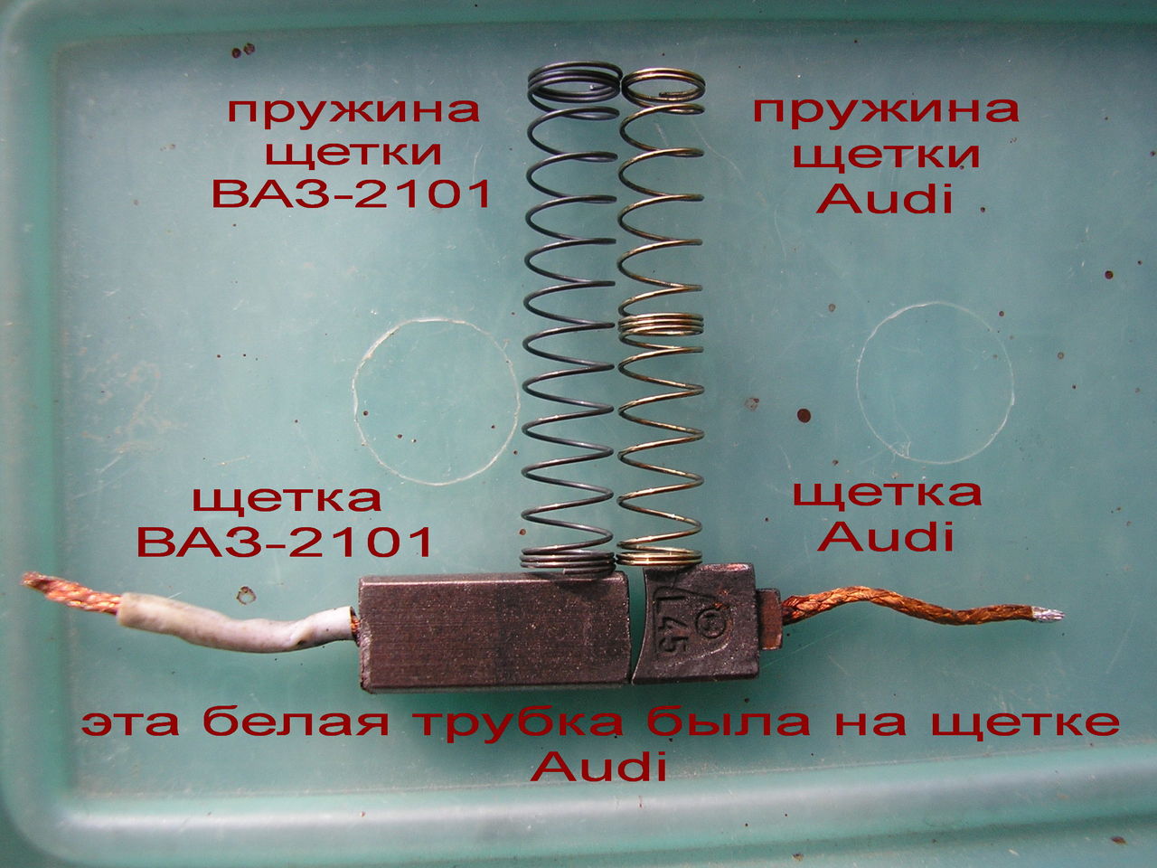

    как видим, пружина и сама щетка один в один как родная.
    белая изоляционная трубка стояла на Аудюшной щетке, и благополучно перекочевала на ВАЗовскую.
    щетка вошла как родная, подтачивать ничего не пришлось
    пружина оставлена родная БОШевская (ВАЗовские заныкал), припаял с помощью кислоты (кислотного флюса), а точнее его суррогата - преобразователя ржавчины, ибо это и есть кислота.

    Все правильно, но есть варианты: либо купить отдельно взятые ВАЗовские щетки (без держателя) за 7 рублей, либо БОШевские (тоже отдельно взятые) - в Экзисте за 70 рублей.

    отчет хороший, но реально зачем нужно ломать вазовский реле регулятор когда щетки продаются отдельно?
    уверены что материал щеток такойже по жесткости как у оригинала? их очень много разных.. коллектор на генераторе не боитесь поменять через 5 - 10 т км ?

    1. Вазовский регулятор не ломается, ибо на фото не регулятор а щеткодержатель.
    2. Щетки отдельно вазовские не нашел.
    3. На счет щеток не уверен ибо рашадетали, закажу /куплю новый в сборе, этот будет в запас.

    По поводу щёток. Ставил себе бошевские за 80 р.
    Получил эстетическое удовольствие при замене. Продумано всё в мелочах. Изоляция косички, упор на щётке под пружинку, скос на конце щётки под токосниматель, наконец, игла на конце косички для заведения её в отверстие корпуса щётки. Тазовские - тупо параллепипед графитовый с заделанной косичкой. Безусловно, вариант.
