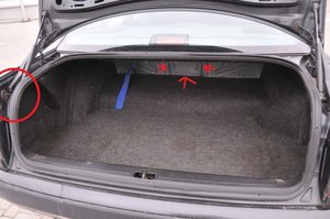

  20. Razer69
    Razer69 Живу я здесь
    3 апр 2018
    2.752
    Тверская обл.
    ауди 100 2,3 1991 инвент 2.0 : 100 2,8 мт.
    фонари либо резинка в желобе для проводов которые на крышку идут...на красные стрелочки внимания не обращаем картинка с нета
