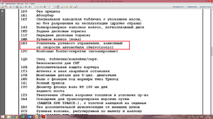

    Заходим сюда и просим расшифровку VIN. И там видим какая рейка под шифром 1N3 (по крайне мере у меня в расшифровке там прописано)

    У меня в расшивровке стоит так
    1N1 Усилитель рулевого управления
    больше ни чего нет!))))

    Вы по ссылке расшифровку делали????
    Я много где делал зашифровку и толь ко тут получил самую подробную и понятную.

    Да мне ее давно прислали а вот что там написано как Вы сказали так я Вам и написал ))) просто усилитель рулевого управления!
  6. ser_gr72
    ser_gr72 Старожил
    23 окт 2006
    28.412
    Есть два варианта.
    Просто усилитель 1n1 и с серво 1n3.

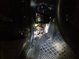

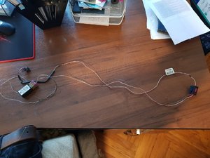

    Парни, пришло реле с проводкой, куда ставиться прямоугольный штекер с двумя проводами на фото справа? Судя по их длине подозреваю в коробку с мозгами под капотом?
  9. Сergei
    Сergei Живу я здесь
    17 авг 2012
    3.542
    А6 2.4L
    Для чего реле?
  10. ser_gr72
    ser_gr72 Старожил
    23 окт 2006
    28.412
    колодку на левой передней стойке А рядом с левой ногой водителя

    а где она там крепиться? Само реле понятно в основной колодке слева под рулем, а прямоугольный штекер на левой стойке где подставка под ногу, там есть специальное место? Так там все рядом, зачем два метра провода???

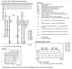

    сервотроника
  13. ser_gr72
    ser_gr72 Старожил
    23 окт 2006
    28.412
    место 4
  14. swatmkp
    swatmkp Завсегдатай
    18 мар 2012
    772
    А6/С5 2.4 01г.
    Спс за схемы, посмотрел на машине где это стоит, но так и не понял для чего от круглого штекера на серву до прямоугольного штекер с двумя проводами метр проводов? Там ими всю колодку обмотать десять раз. Я чего то не понимаю?
  15. Amodeus177rus
    Amodeus177rus Живу я здесь
    11 окт 2017
    2.723
    Volvo XC 90. 3.2.
    Может вы не до конца поняли где ставится квадратный штекер. У ноги левой IMG_0123.JPG
    А само реле сверху под панелью. Если правильно по заводскому в жгуте проложите то длинны должно в притык хватить.
  16. swatmkp
    swatmkp Завсегдатай
    18 мар 2012
    772
    А6/С5 2.4 01г.
    Я думал про другую колодку, она за основными блоками реле стоит, в которой реле сервы, а этот блок колодок под площадкой для ноги расположен, спс за подсказку, буду примеряться)
