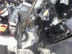

    Парни подскажите где по заводу провод от сервы проходит в салон на реле, колхозян в пыльник на кардан рулевой колонки, а как проложить по заводу? Купил рейку с сервой, была простая.
  15. Amodeus177rus
    Amodeus177rus Живу я здесь
    11 окт 2017
    2.723
    Volvo XC 90. 3.2.
  16. alexson.75
    alexson.75 Старожил
    16 дек 2010
    14.365
    A6/C5 03г.2.4Q Avant,АКПП
    Всё верно,именно тут он по заводу и запущен в салон...

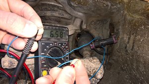

    Спс всем :beer:, еще вопрос, где штекер круглый стоит от сервы к реле?
  18. Amodeus177rus
    11 окт 2017
    2.723
    Volvo XC 90. 3.2.
    Тот что к рейки идёт? Это что ли?
    Он под защитным пластиком что прикрывает проход к тяги рейки. Там есть крепёж в оригинале.

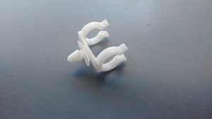

    Если мне память не изменяет то там вот такой крепёж 701971898E.
