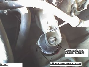

    Под поддон мотора ставим домкрат с дощечкой (Фото 1) и чуть приподнимаем мотор.

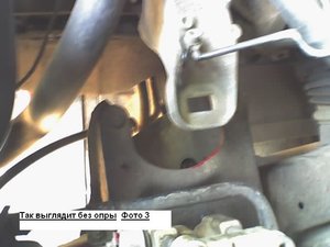

    Снимаем левую опору, для чего откручиваем сначала гайку на 16 длинной головкой , далее откручиваем 2 болта в “ушах” крепления опоры к кузову. Трещёткой с длинным воротком крутим снизу, а сверху придерживаем от прокручивания. (Фото 2,3)
    Сняли, поставили новую прикрутили всё с этой стороны всё просто и легко.
    На моторах до 2 л включительно просто и правую сторону менять под капотом хоть на гармошке играй
    На моторе 2,3 правая опора доступна через ж….. посему делать только на холодном моторе. Снятие и установка как и левая опора.

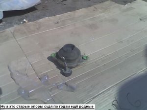

    Ну и последние фотки это точто осталось от старых опор.
