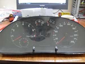

    Всем здравствуйте. Вот решил сменить подсветку панели приборов, по найденному отчету на этом замечательном форуме поменял лампочки на диоды. Снял красную краску с обратной стороны шкал:
    Посмотреть вложение 211770 Посмотреть вложение 211771
    Получилось совсем не айс, вот прилагаю фотографию:

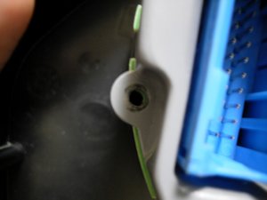

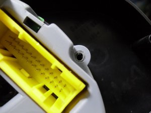

    Далее откручиваем по одному болту по краям панели торксом на 10:

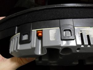

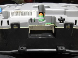

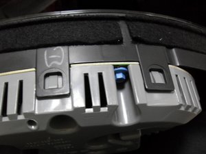

    Отщелкиваем с одной стороны 4 защелки и с другой 2 от лицевой части панели:

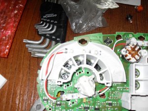

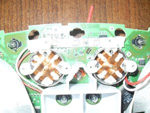

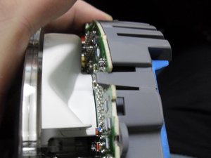

    Теперь снимаем пластиковую накладку печатной платы панели, которая защищает печатную плату приборной панели, для этого отщелкиваем серые "ушки" с одной и с другой стороны:

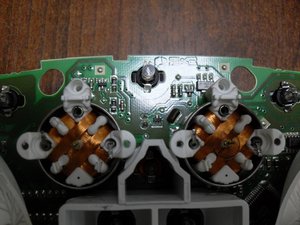

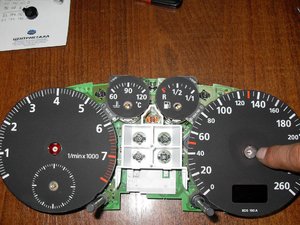

    Теперь снимаем стрелки все которые есть. Я обычно их кручу в противовес моторчику и снимаю. Кто то подкладывает что-нибудь защитное на шкалы, чтобы не поцарапать и вилкой обычно снимать стрелки:

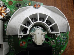

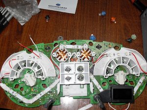

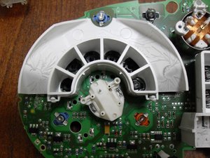

    Теперь можно открутить световоды, торксом на 8. Но учтите, что болтики под световоды находятся под шкалами, а шкалы спидометра и тахометра держатся за световоды, колечками и загибающимися усиками. Снимаем все и видим такую картину:

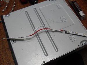

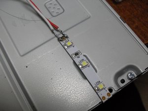

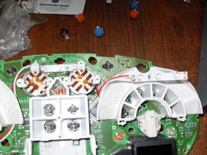

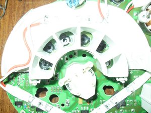

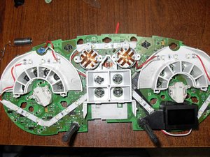

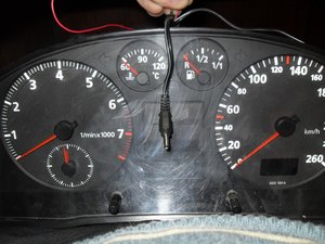

    Теперь присматриваемся к месту расположения полосок по 3 диода из нашей ленты и начинаем спаивать + к + и - к - соответственно. После каждой спайки я проверял блоком питания на 12 вольт полученную змейку, вернее паровозик:

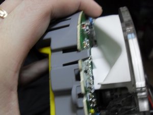

    Места спайки, я изолировал от части платы приборной панели от короткого замыкания изолентой. После пайки и расположения полосочек (кстати, на обратной стороне полосок есть липкая лента, но она плохо держалась, и я еще добавил двух стороннего скотча), вот что получилось:

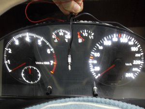

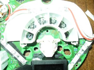

    Вот так вот. Вся сложность в том, что у нас на панелях лампочки, а не смд диоды, и надо думать как расположить диодные полоски. Вот предварительная проверка так сказать "на коленях":

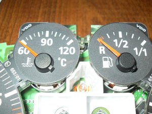

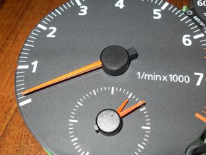

    Кстати, забыл сказать. Лаком цапон, я подкрашивал шкалы приборов, вернее места, напыления которых я стер при снятии красной краски. Потом маркером красным перманентным, на внутренних сторонах стрелок прошелся разок другой, стрелки стали чуть темнее и красивее смотрятся. На машине не фоткал, т.к. потом не работал, вернее не показывал экран пробега и часы встали. Все сделал, фотку выложу) Вот и весь отчет)

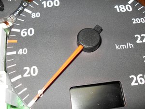

    Перепаял я диодики на доске, вроде всё нравится. Непривычно только. Есть нюансик, стрелки оранжевого цвета, С5 кузов 97 г.в., ктонибудь с этим боролся?
  20. t0lstiy
    t0lstiy Аудивод бПяток)
    17 авг 2009
    5.900
    Audi A4/B5 ADP 97г
    Лаком красным попробуй)
