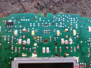

  17. SeRiLLo
    SeRiLLo Старожил
    1 янв 2003
    5.923
    A6 630hp
    в египте я был больше недели.
    - подойдут.
    - на рестайле и на оллроудах на стрелки везде отдельные 2 диода стоят.
    - малой кровью без колхоза не обойдёшься(ставить светозаградительные барьеры, колхозить диоды навесным мантажом... )
    (на фото рестайлинговая плата приборки)
      361,3 КБ
      714
  18. Bakhyt
    Bakhyt Завсегдатай
    9 мар 2008
    616
    Audi A6 2.8Q SG
    Спасибо. Светодиоды уже заказал. Ещё вопросы – ясно что при смене светодиодов подсветки стрелки изменят свой цвет (несильно), в "повседневной жизни" это в глаза бросается или нет? А и ещё :) те светодиоды на которые я привёл ссылку – они 1:1 с вашими по ТТХ? Т.е. при максимальной яркости будет ночью в глаза "бить" или нет? А как на минимуме? Родные почти тухнут. Ресурс светодиодов насколько сильно зависит от яркости свечения (в т.ч. и родных светодиодов)?
  19. SeRiLLo
    SeRiLLo Старожил
    1 янв 2003
    5.923
    A6 630hp
    -нет
    -похоже, но точно не скажу
    -не должны.
    -чуть тусклее
    -если загнать в пик, то погорят быстро. Посмотри ВАХ диода и станет понятно.
    П.С. азы электротехники и микроэлектроники дают ответы на все вопросы.
