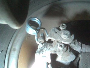

    Работа на ФМК (форд мотор компани) обратил внимание на конструкцию тормозных суппортов фокусов да мондео и решли доработать свои суппорта, т.е. установить дополнительные пружины.
    Визуальное различие пружин расположенных на супорте объясняется тем, что обе пружины сняты с левых задних супортов фокуса, соотвественно если взять пружины с разных супортов то получится как надо.
    Фото 1, поз.1. В этом месте распологается штатное отверстие, как будто немцы знали, что в скором времени будут устанавливать пружины. По ходу движения авто, конец пружины вдоль.
    Фото 1, поз.2. В этом месте, я просверлил отверстие диментром 4мм, толщина пружины 3,5мм. По ходу движения авто, конец пружины поперёк.
    Далее, пружина сначала вставляется в отверстие поз.2 и натягивается для отверстия поз.1

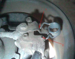

    На фото 2, аналагичная ситуация, только из-за того, что пружина вставляется с внутренней стороны машины, конец пружины будет торчать и может порвать пыльник тросика ручника. Во избежание этого, пришлось подточить конец на наждаке. Зато в этом варианте пружина не соприкасается с плавающей скобой.
    Как видно на фото 1, минус такого расположение это касание прежины и плавающей скобы.
    Ранее была такая ситуация. Вытягиваю ручник, затем отпуская. У рычага при этом остаётся небольшой люфт и посмотрев на супорта видно что скоба до конца не отжимается. Соотвественно и колодки всё ещё немного держут колесо. Примерно после одного км. пути, скоба отжималась до конца. Т.е. штатной пружыне (которая расположена внутри спуорта) не хватало сил.
    Сейчас, после установки, всё стало работать идеально.

    Это не на долго. Пока не закиснет окончательно. Потом и рессора от трактора "Беларусь" не поможет.
    Переборка суппорта это единственное правильное решение проблемы.

    Единственное, что поможет - полная переборка суппорта (поищи ремкомплект от Ate, там очень хорошая специальная смазка-паста в комплекте).
    Важно: бытует мнение, что все проблеммы с задними суппортами из-за несвоевременной замены тормозной жидкости, которая как извесно очень гигроскопична и со временем эта атмосферная влага уничтожает механизм ручного тормоза задних суппортов - полностью с этим согласен...не зря по регламенту замена жидкости раз в 2 года:umnik:
