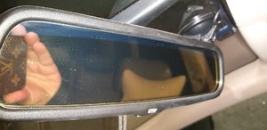

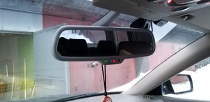

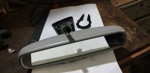

    Может кто и был в курсе, может и тема есть, в поиске не увидел, поэтому отчитываюсь. После очередного вытекшего зеркала решил поставить от с6...старое крепление не сдирал, подкова крепления от с6 встает аккурат вокруг старого и креплению зеркала не мешает...Фишки питания один в один, при подключении функционал работает как и должен...по умолчанию при включении зажигания авторежим, при нажатии кнопки работает как простое....из трудностей и относительных минусов - 1.отсутствует шелкография на стекле под зеркало, но в принципе вышло не плохо...2. Трудно подобрать под цвет подволока, но меня лично это не парило..3. в отдалении от больших разборок трудно найти зеркало с подковой крепления, сдирать крепления обычно не хотят...По затратам - мне вышло 1800р.+доставка...Результатом более чем доволен, так как оно работает лучше исправного стокового.
