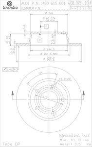

    Юр, привет!
    Помнишь, говорили с тобой про переходники, у меня диски, возможно, отличаются от тех, что стояли в стоке на твоем авто!
    Как бы это учесть при изготовлении?
    Номер в стоке 4B0 615 601A 255х10 высота 54мм (рис.3 в посте 78 Starman)
    С уважением!

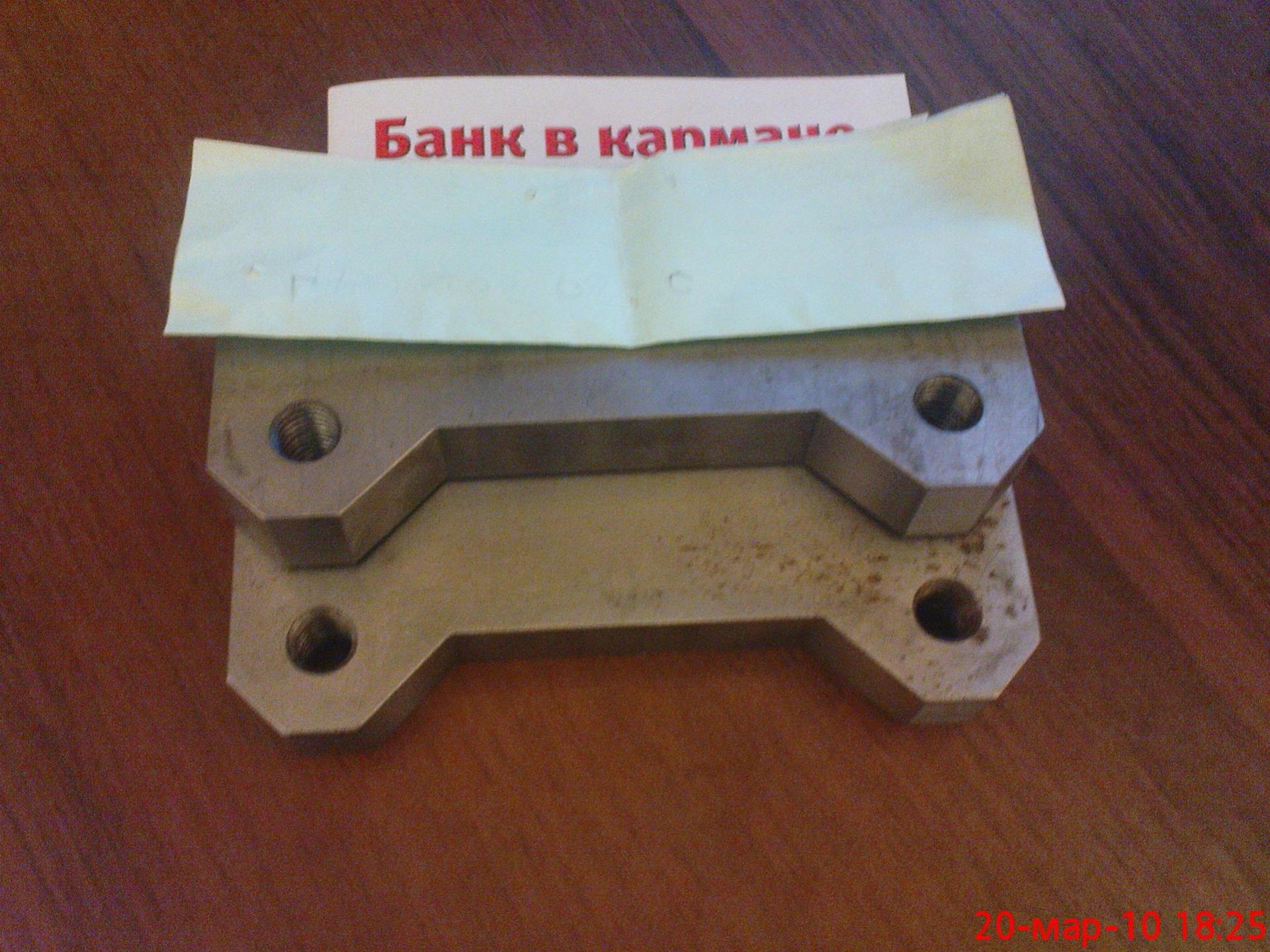

    Юр, а ты действительно голова:thumbup:, Теперь переходник должен выглядеть так?

    Андрей привет! Да я -бы давно все это сделал, но нет ниодной клубной кватровой В С5 кузове.
    Что-нить точно придумаю,я те позвоню

    Сам вот уже как пол года купил диски от А6 С6 тоже все сделать хочу, но не как все проставки не сделаю.
    Я так понял у вас тоже проставки имеют часть 2см толщиной и часть в 1 см толщиной???
    Не могу найти токоря.

    под кватру буду ставить вентилируемые диски, там получится попроще.
    Только суппрта поменять прийдется.
    токарь тут непричём, фрезеровщик нужен. Я вот тоже не могу найти его

    Я предложил еще и предыдущему с вопросом о переходнике..
    твои диски 4B0615601
    на 302 диски
    пока нарисовать не могу,тебе надо делать пластину толщиной 16мм со смещением во внутрь на 4.5мм, по центрам отверстий 90мм для крепления скобы,по центрам отверстии на вынос скобы 28,5мм. резьба м10*1,25.
    п.с. берешь скобу и идешь к фрезеровщику, он тебе сварганит
